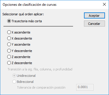

Cuadro de diálogo de Opciones de clasificación de curvas
Utilice el cuadro de diálogo de Opciones de clasificación de curvas para clasificar las figuras en los cuadros de diálogo de Orden y Seleccionar curvas de límite.
Para abrir el cuadro de diálogo de Opciones de clasificación de curvas, dentro de los cuadros de diálogo de Orden o Seleccionar curvas de límite, seleccione la opción de Orden manual y haga clic en Clasificando.
Para clasificar figuras:
  1. Configure la clasificación de las figuras:
    Trayectoria más corta — Se organizan las figuras para reducir el movimiento entre figuras.
    X/Y/Z ascendente/descendente — Se organizan las figuras según su posición.
  2. Cuando haya filas o columnas de figuras, configure la transición entre filas y columnas:
    Unidireccional — Todas las filas de figuras se cortan en la misma dirección, con un movimiento rápido hasta el inicio de la siguiente fila.
    Bidireccional — Las filas de figuras se cortan en direcciones alternas para minimizar la distancia que cubre el movimiento rápido.
    Tolerancia de comparación posición — La tolerancia dentro de la que un grupo de posiciones se cataloga como fila o columna.
  3. Haga clic en Aceptar para cerrar el cuadro de diálogo y clasificar las figuras.
