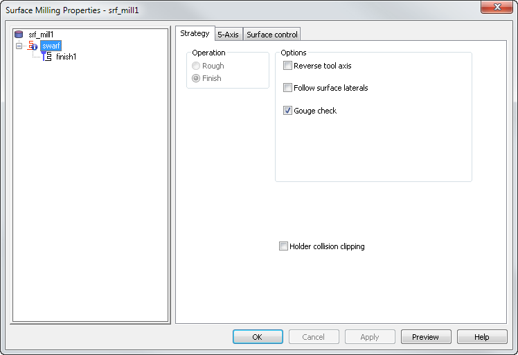

Pestaña de Estrategia (viruta)
Invertir eje de herramienta — Seleccione esta opción para invertir el eje cuando esté dado la vuelta.
Seguir laterales de superficie — Cuando está seleccionado, la trayectoria de viruta sigue las generatrices de superficie subyacentes. Cuando no está seleccionado, no tiene por qué ser así.
Control de colisión de punta — Seleccione esta opción para verificar que no hay colisiones en la trayectoria.
Delimitación de colisión del portaherramientas — Delimita la trayectoria donde se produce la colisión del portaherramientas o la caña con una superficie de la pieza, una superficie a verificar o el bloque sin mecanizar. Cuando están seleccionados, los atributos de Dist. seg. portahtas y Dist. seg. caña aparecen en la pestaña de Fresado de la operación.
