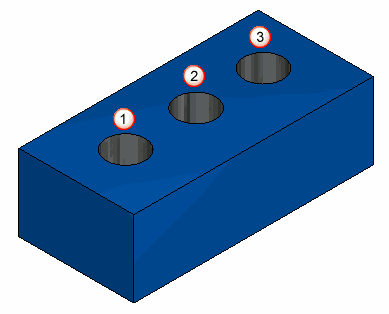

Para figuras con varias curvas, como la siguiente matriz, el comportamiento por defecto es cortar todas las pasadas de una curva antes de pasar a la siguiente.
- curva1
- curva2
- curva3

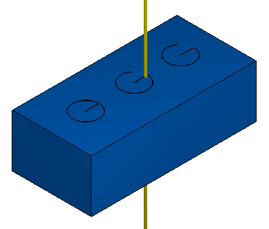

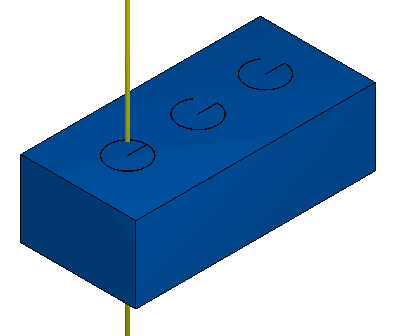

En el ejemplo anterior con operaciones de Retracción y Tronzado, el comportamiento por defecto es cortar las tres pasadas de Retracción en la curva1, después las tres pasadas de Retracción en la curva2, y finalmente las tres pasadas de Retracción en la curva3. Después corta las tres pasadas de Tronzado en la curva1, luego las tres pasadas de Tronzado en la curva2, y finalmente las tres pasadas de Tronzado en la curva3.

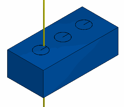

Con Cortar la 1ª pasada en cada curva primero para el mismo ejemplo, FeatureCAM corta las operaciones de Retracción como anteriormente. A continuación corta la primera pasada de Tronzado en la curva1, luego la primera pasada de Tronzado en la curva2, y finalmente la primera pasada de Tronzado en la curva3.
Después corta las dos pasadas restantes de Tronzado en cada curva.
Porque la primera pasada de Tronzado de cada curva necesita la atención del maquinista para retirar el centro, la ventaja de usar la opción de Cortar la 1ª pasada en cada curva primero es que el maquinista puede retirar los centros de todas las curvas al mismo tiempo, y la máquina puede terminar de cortar la pieza sin más intervenciones.
