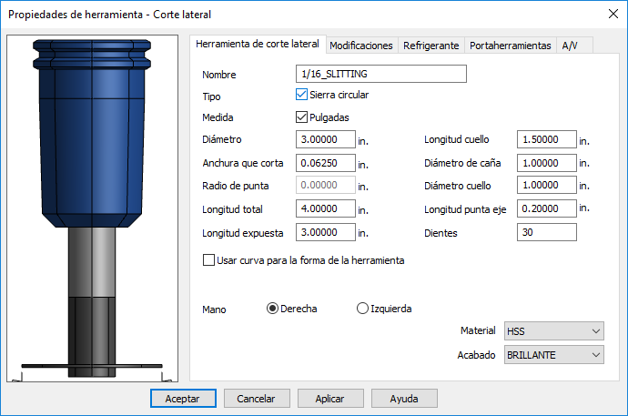

Las herramientas de corte lateral se usan para cortar los ranurados laterales (ranurados de D.E. y D.I.) en el mecanizado de piezas.
Nombre — Introduzca un nombre que identifique a la herramienta. El nombre tiene que ser único en el almacén de herramientas.
Sierra circular — Este parámetro se utiliza únicamente en la documentación de la herramienta.
Medida — Indica las unidades utilizadas para representar las dimensiones de la herramienta. Seleccione Pulgadas para las pulgadas o desactive para seleccionar milímetros.
Diámetro — Consulte la imagen.
Anchura que corta — Consulte la imagen.
Longitud total — Consulte la imagen.
Longitud expuesta — La parte de la herramienta que sobresale del portaherramientas en la simulación.
Diámetro de caña — Consulte la imagen.
Diámetro cuello — Consulte la imagen.
Longitud punta eje — Consulte la imagen.
Material — Indica de qué está hecha la herramienta. Esta información es relevante a la hora de calcular los avances y las velocidades.
Acabado — El revestimiento, o acabado, de la herramienta. Esta información también se emplea en el cálculo de avances y velocidades. Si hay una tabla de avance/velocidad para un material cortado con una herramienta de acabado BRILLANTE, pero no de acabados TI_N u ÓXIDO_NEGRO, los valores de velocidad se calculan a partir de la tabla de BRILLANTE. La velocidad para TI_N es 1,5 veces la velocidad de BRILLANTE. La velocidad para el ÓXIDO_NEGRO es 1,05 veces la velocidad de BRILLANTE. Las velocidades de avance son iguales que las velocidades de avance de BRILLANTE.
Mano — Seleccione si la herramienta es a la Derecha o a la Izquierda.
