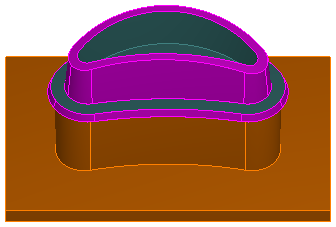

Cuando se visualiza una simulación de línea central desde arriba, se aprecia que el punto inicial por defecto en la operación de mecanizado de viruta de 5 ejes está en la parte inferior derecha de la pieza.
El punto inicial por defecto en la operación de recorte superior está en la parte inferior izquierda:
El punto inicial por defecto en la operación de recorte inferior está en la parte inferior derecha:
