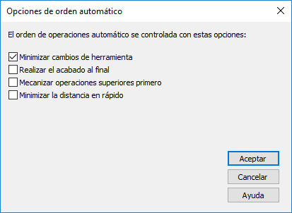

Cuadro de diálogo de Opciones de orden automático (Fresado)
Las configuraciones siguientes controlan el orden de las operaciones de fresado.
Minimizar cambios de herramienta — Agrupa operaciones que utilizan la misma herramienta. Reduce los tiempos de mecanización al eliminar cambios de herramienta innecesarios. Es necesario que esta opción esté activada si desea generar macros de agujeros en el código CN.
Realizar el acabado al final — Traslada las operaciones de fresado de acabado al final de la configuración sin modificar su orden. Seleccione la opción si se desea que todas las operaciones de fresado de desbaste se realicen antes que las de fresado de acabado.
Cortar operaciones superiores primero — Afecta únicamente a las configuraciones de fresado. Seleccione la opción para fresar las figuras de la parte superior del bloque en primer lugar e ir mecanizando hacia el fondo. Se recomienda, cuando el atributo no esté seleccionado, revisar la trayectoria gráficamente antes de mecanizar la pieza.
Nota: La clasificación en función de la coordenada Z depende del atributo de Cortar operaciones superiores primero. Se recomienda, cuando el atributo no esté seleccionado, revisar la trayectoria gráficamente antes de mecanizar la pieza.
Minimizar la distancia en rápido — Repercute exclusivamente en las configuraciones de fresado y es la única de las opciones de orden que modifica la posición de figuras seleccionadas en la vista de pieza. Minimizar la distancia en rápido avanza a la figura más cercana que utiliza la misma herramienta que la operación anterior. Es necesario que esta opción esté desactivada si desea generar macros de agujeros en el código CN.
Si ha seleccionado todas las opciones de optimización, el orden de fabricación de las operaciones derivadas de las distintas figuras se determina de la siguiente manera:
  1. Las operaciones se ordenan según su coordenada Z superior.
  2. Las operaciones con la misma coordenada Z se agrupan por la herramienta con la que se mecanizan.
Después de una operación, FeatureCAM avanza a la siguiente operación realizada con la misma herramienta que esté más cerca de la operación actual.
