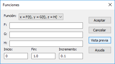

x = F(t), y = G(t), z = H(t)
Utilice esta función cuando X, Y y Z son funciones paramétricas.
En la lista de Función, seleccione x = F(t), y = G(t), z = H(t).
F, G y H — Los campos en los que se construye la función. Utilice las operaciones descritas en la sección de Ecuaciones.
Inicio — Fija el punto inicial del rango con el que se evalúa la función.
Final — Fija el punto final del rango con el que se evalúa la función.
Incremento — Fija el valor que se añade o se resta al punto anteriormente evaluado para que la función determine el siguiente valor a ejecutar.
Vista previa — Genera la curva y la visualiza para poder revisarla, pero no aplica la función generada al dibujo como geometría. Dependiendo de los puntos inicial y final y del incremento, es posible que la evaluación y construcción de la vista previa se demoren unos momentos.

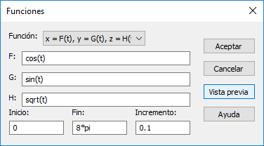

Ejemplo de x = F(t), y = G(t), z = H(t)
