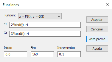

x = F(t), y = G(t)
En la lista de Función, seleccione x=F(t), y=G(t), que modela funciones paramétricas.
F, G y H — Los campos en los que se construye la función. Utilice las operaciones descritas en la sección de Ecuaciones.
Inicio — Fija el punto inicial del rango con el que se evalúa la función.
Final — Fija el punto final del rango con el que se evalúa la función.
Incremento — Fija el valor que se añade o se resta al punto anteriormente evaluado para que la función determine el siguiente valor a ejecutar.
Vista previa — Genera la curva y la visualiza para poder revisarla, pero no aplica la función generada al dibujo como geometría. Dependiendo de los puntos inicial y final y del incremento, es posible que la evaluación y construcción de la vista previa se demoren unos momentos.
Ejemplo de x = F(t), y = G(t)
Por ejemplo, considere una elipse. Como se puede utilizar radianes o grados, es necesario que el rango utilizado sea el correspondiente al sistema seleccionado. Un sistema de radianes con un rango de 0-360 (grados) no funciona.
La descripción sencilla de una elipse en grados es:
x = <width> * sind(t) + <offset>; y = <height> * cosd(t) + <offset>
Si no especifica un desfase, la elipse se centra en el SCU actual. La siguiente imagen representa una elipse definida y previsualizada en FeatureCAM.
Nota: También es posible crear una elipse directamente con la herramienta de Curva elipse.
