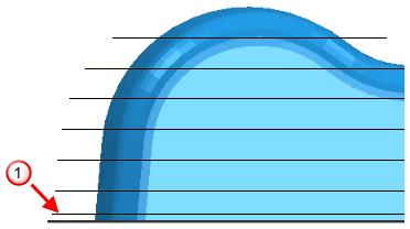

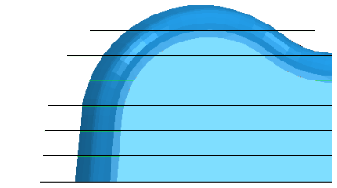

Este ejemplo muestra el comportamiento anterior, con Soporte spf plana desactivado:
Con Soporte spf plana activado, FeatureCAM añade una pasada final de perfilado, :
