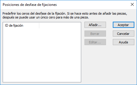

Cuadro de diálogo de Posiciones de desfase de fijaciones
Es posible utilizar el cuadro de diálogo de Posiciones de desfase de fijaciones para crear, editar y borrar las fijaciones de documentos de fijación múltiple.
Para abrir el cuadro de diálogo de Posiciones de desfase de fijaciones:
ID de fijación — Una lista de fijaciones en el documento de fijación múltiple.
Añadir — Abre el asistente de Fijación para crear fijaciones nuevas.
Borrar — Borra la fijación seleccionada.
Editar — Abre el asistente de Fijación para editar la fijación seleccionada.
Aceptar — Cierra el cuadro de diálogo y acepta los cambios.
Cancelar — Cierra el cuadro de diálogo y cancela los cambios.
