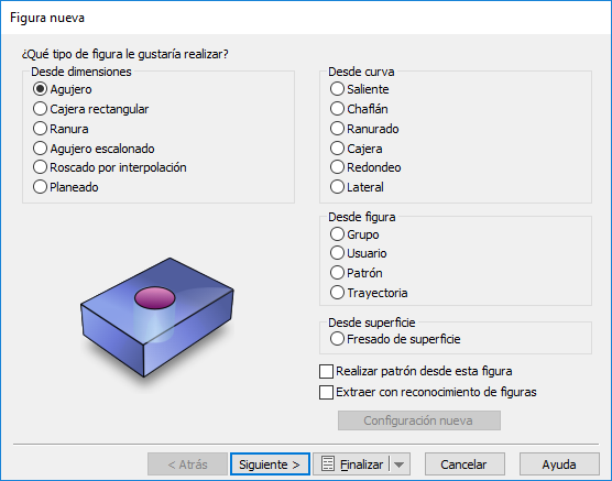

  1. Haga clic en el paso de Figuras en el panel de Pasos.
    Se accede al asistente de Figura nueva.
  2. Seleccione Saliente y haga clic en Siguiente para abrir la página Figura nueva - Curvas.
