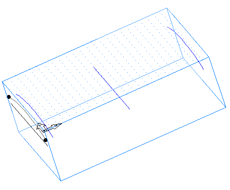

Ejemplo de superficie solevada
El modelo de jabonera utiliza una superficie solevada. Merece la pena entender las curvas de origen. Con un SCU en el lateral del bloque como se muestra en la imagen, la geometría simple se dibujó en profundidad (relativa a la configuración) en Z. A continuación la geometría se transformó en X para configurar las curvas del principio, medio, y final de la superficie superior del electrodo de la jabonera. Estas curvas se utilizaron más tarde para construir la superficie solevada. Puede que haya que invertir la geometría para obtener la superficie correcta.
