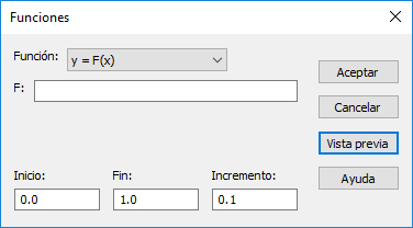

y = F(x); x = F(y)
En Función, seleccione el tipo de función que desea escribir. Utilice y = F(x) para definir "y" en función de "x" y x = F(y) para definir "x" en función de "y".
F — El campo en el que se escribe la función. Utilice las operaciones descritas en la sección Ecuaciones.
Inicio — Fija el punto inicial del rango con el que se evalúa la función.
Final — Fija el punto final del rango con el que se evalúa la función.
Incremento — Fija el valor que se añade o se resta al punto anteriormente evaluado para que la función determine el siguiente valor a ejecutar.
Vista previa — Genera la curva y la visualiza para poder revisarla, pero no aplica la función generada al dibujo como geometría. Dependiendo de los puntos inicial y final y del incremento, es posible que la evaluación y construcción de la vista previa se demoren unos momentos.

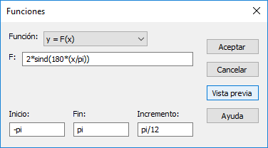

Ejemplo de Y=F(x):
