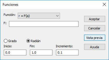

En Función, seleccione r = F(a).
F, G y H — Los campos en los que se construye la función. Utilice las operaciones descritas en la sección de Ecuaciones.
Grado — Seleccione la opción para evaluar la función en grados.
Radián — Seleccione la opción para evaluar la función en radianes.
Inicio — Fija el punto inicial del rango con el que se evalúa la función.
Final — Fija el punto final del rango con el que se evalúa la función.
Incremento — Fija el valor que se añade o se resta al punto anteriormente evaluado para que la función determine el siguiente valor a ejecutar.

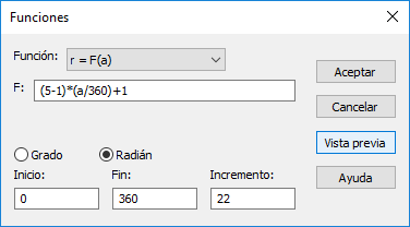

Vista previa — Genera la curva y la visualiza para poder revisarla, pero no aplica la función generada al dibujo como geometría. Dependiendo de los puntos inicial y final y del incremento, es posible que la evaluación y construcción de la vista previa se demoren unos momentos.
Ejemplo de r = f(a)
