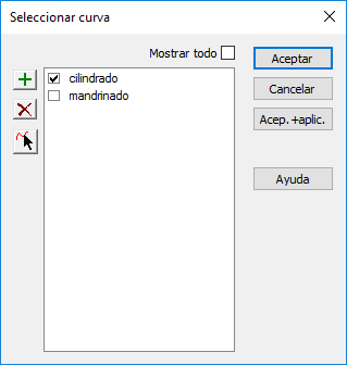

Utilice el cuadro de diálogo de Seleccionar curva para seleccionar la curva que define la forma de la figura.
Seleccione una curva en la ventana de gráficos y haga clic en para añadirla a la lista.
Mostrar todo — Seleccione esta opción para mostrar todas las curvas disponibles del documento actual.
