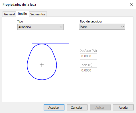

Pestaña de Rodillo
La pestaña de Rodillo permite configurar la manera en la que se sigue a la leva (con un rodillo).
  1. Seleccione el Tipo de movimiento del seguidor y su imagen de aceleración correspondiente:
    Armónico (SH) (o Armónico simple)
    Parabólico (PB)
    Cicloidal (CY)
    Seno modificado (MS)
    Trapezoide modificado (MT)
    Polinomio 3-4 (4P) (o Polinomio de cuarto grado)
    Polinomio 3-4-5 (5P) (o Polinomio de quinto grado)
    Polinomio 4-5-6-7 (7P) (o Polinomio de séptimo grado)
  2. Seleccione el Tipo de seguidor para el tipo de seguidor con el que se utiliza la leva. Puede ser Plana o Rodillo.
  3. Si ha seleccionado Rodillo, introduzca:
    • Desfase — Determina la distancia entre la línea central de la traslación del seguidor y el centro de la leva que controla el ángulo de presión en el seguidor. No se trata del desfase de corte.
    • Radio — Determina el radio del rodillo que sigue la forma de la leva. Si selecciona un seguidor de tipo rodillo es necesario introducir un radio. Un radio de rodillo de cero simula un seguidor de bordes o construye la curva de paso de la leva.
