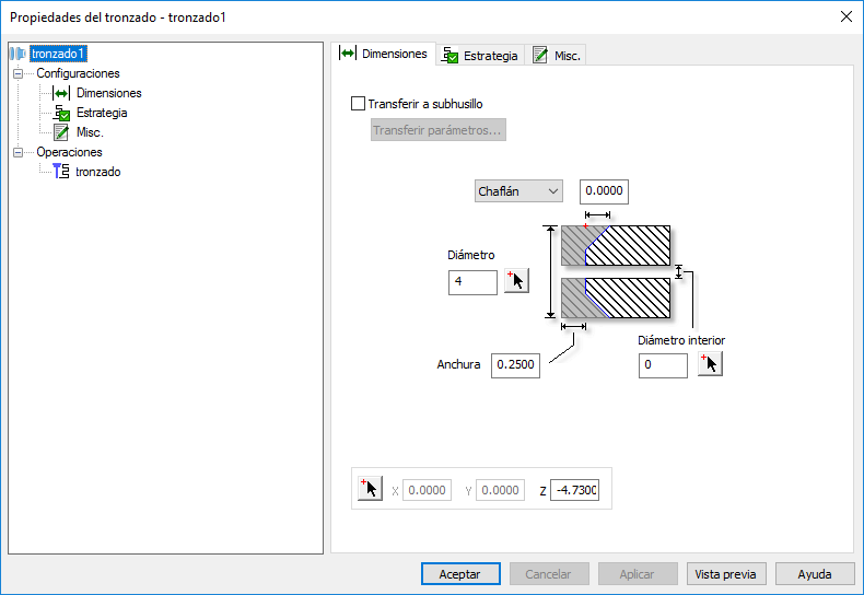

Pestaña de Dimensiones (tronzado)
Utilice la pestaña de Dimensiones para configurar las dimensiones de una figura de tronzado.
Chaflán/Radio — Existe la posibilidad de añadir un chaflán o un radio a la figura de tronzado. En el menú, seleccione Chaflán o Radio e introduzca el valor.
Diámetro — Introduzca el diámetro (exterior).
Diámetro interior — Introduzca el diámetro interior.
Anchura — Introduzca el ancho de la herramienta de tronzado.
Transferir a subhusillo — Seleccione la opción para transferir la pieza al subhusillo. Aparece el botón de Transferir parámetros.
Transferir parámetros — Haga clic en este botón para abrir el cuadro de diálogo de Transferir parámetros, que contiene los campos de Dist. agarre, Dist. avance y Distancia tracción.
