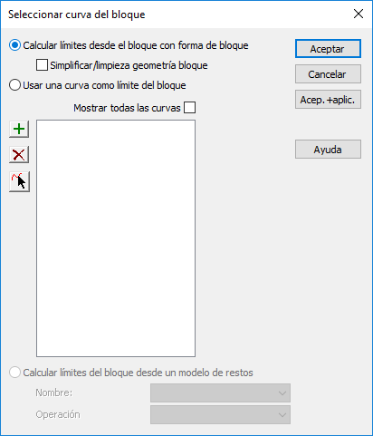

Cuadro de diálogo de Seleccionar curva del bloque
Es posible utilizar el cuadro de diálogo de Seleccionar curva del bloque para seleccionar una curva que defina la forma del bloque.
Para abrir el cuadro de diálogo de Seleccionar curva del bloque, haga clic en Curva del bloque.
Nota: Únicamente es posible utilizar este cuadro de diálogo con figuras de saliente y laterales.
Calcular límites desde el bloque con forma de bloque — La opción por defecto; utiliza el bloque en forma de bloque.
Usar una curva como límite del bloque — Seleccione esta opción para utilizar una curva como límite del bloque y seleccione una curva. Es posible emplear esta estrategia para diseñar bloques de forma irregular y que las trayectorias no corten el aire en zonas sin bloque.
Mostrar todas las curvas — Seleccione esta opción para mostrar todas las curvas de la lista disponibles.
Calcular límites del bloque desde un modelo de restos — Seleccione la opción para utilizar un modelo de restos como límite del bloque. Es posible utilizar las figuras de saliente y lateral como modelos de restos.
