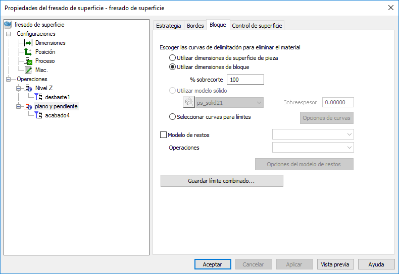

Pestaña de Bloque
Utilice la pestaña de Bloque del cuadro de diálogo de Propiedades del fresado de superficie para seleccionar las curvas de delimitación para eliminar el material.
Utilizar dimensiones de superficie de pieza — Crea trayectorias en las superficies independientemente de la posición del bloque. Si se está utilizando una trayectoria de espiral, esta opción calcula automáticamente la curva de silueta de la figura y la utiliza para dar forma a la espiral. Esta tiene por lo general la mejor forma para las trayectorias de espiral.
Utilizar dimensiones de bloque — Limita las trayectorias a las partes de la figura de superficie que se encuentran dentro del bloque. Si se está utilizando trayectorias de espiral, la opción emplea el contorno del bloque como forma de la espiral. Es posible determinar el tanto por ciento de la herramienta que se aproxima o pasa más allá del límite del bloque en la opción de % Sobrecorte.
% Sobrecorte se aplica a tres tipos de figuras de fresado de superficie:
En el caso de los salientes, el atributo únicamente repercute en la ejecución de trayectorias alrededor de los límites del bloque.
En otras figuras de fresado de superficie 3D, utilice el atributo de sobreespesor de corte descrita en la pestaña de Bloque. La opción de % Sobrecorte se aplica únicamente cuando la de Utilizar dimensiones de bloque está seleccionada en la pestaña de Bloque de la figura.
% Sobrecorte especifica qué porcentaje de la herramienta se aproxima o sobrepasa el límite del bloque.
Es posible asignarle un valor entre -100 y 100 con la siguiente lectura:
0 sitúa la línea central de la herramienta en la curva del bloque.
100 sobrecorta la zona un radio de herramienta.
-100 se para a un radio de herramienta de la curva del bloque.
En el desbaste de nivel Z, el atributo se aplica en todas las figuras, a excepción de las cajeras sin curvas de bloque. El atributo controla la extensión exterior de las figuras de saliente y la cantidad que las figuras de cajera cortan más allá de sus límites. El valor predeterminado es del 100%, lo que sitúa el borde de la herramienta en el límite. Un número mayor que 100 expande la trayectoria más allá del límite. Los números por debajo de 100 desfasan el límite exterior y delimitan las trayectorias con este límite más cercano.
Utilizar modelo sólido — Limita las trayectorias al interior del modelo de sólidos o STL que se haya seleccionado. Existe la posibilidad de introducir un Sobreespesor.
Nota: Únicamente en el desbaste de nivel Z.
Seleccionar curvas para límites — Utiliza curvas para restringir los límites de las trayectorias o para influir en la forma de las trayectorias de espiral. Haga clic en el botón de Opciones de curvas para abrir el cuadro de diálogo de Curva de límite. Las Trayectorias de espiral 2D, las Trayectorias de espiral 3D y todas las otras técnicas cuentan con opciones adicionales.
Modelo de restos — Seleccione la casilla para utilizar un modelo de restos en combinación con la curva seleccionada. Seleccione el nombre del Modelo de restos y las Operaciones que se van a utilizar de las listas. Haga clic en el botón de Opciones del modelo de restos para abrir el cuadro de diálogo de Configuraciones del modelo de restos.
Nota: La opción está disponible en el desbaste de nivel Z, el desbaste paralelo y todas las estrategias de acabado de 3 ejes.
Guardar límite combinado — Haga clic en este botón para visualizar y guardar el límite de la operación. El límite es una combinación de los límites del borde, la curva del bloque y la pendiente. Es posible que el cálculo sea lento, pero se calcula y almacena con la operación: se calcula una única vez.
