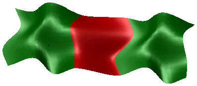

Fusiones de dos superficies
La siguiente imagen representa un ejemplo de fusión de dos superficies. Para esta fusión es necesario facilitar la curva en cada superficie para crear la superficie.

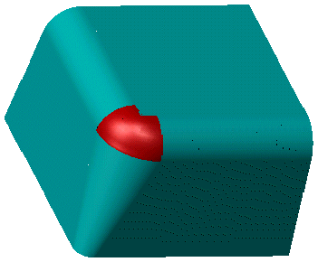

Fusiones de tres superficies
La siguiente imagen representa un ejemplo de fusión de tres superficies. Esta fusión se utiliza para crear lo que se conoce como «empalme de maleta». En otras palabras, la intersección de tres empalmes como los de la esquina de una maleta. Cuando los empalmes se crean con modelado de 3D, es posible detectar las curvas automáticamente.
