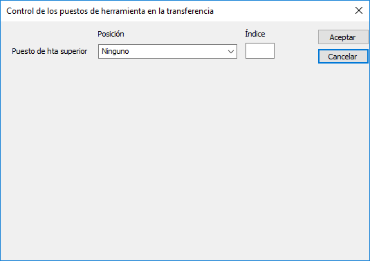

Utilice el cuadro de diálogo para determinar la Posición y el Índice que desea utilizar en cada puesto de herramienta en la máquina durante el manejo de piezas.
Posición — Seleccione el lugar en el que desea que esté el puesto de herramienta en el manejo de piezas:
- Ninguno — Seleccione la opción para mantener el puesto de herramienta en su posición actual antes de comenzar con el manejo de piezas.
- Inicio — Seleccione la opción para trasladar el puesto de herramienta a su posición inicial antes de comenzar con el manejo de piezas.
- Escape — Seleccione la opción para trasladar el puesto de herramienta a una posición segura, alejada de la pieza, antes de comenzar con el manejo de piezas.
Índice — Si fuera necesario, es posible girar el puesto de herramienta para que las herramientas no estén por medio. Introduzca el número de Índice.
