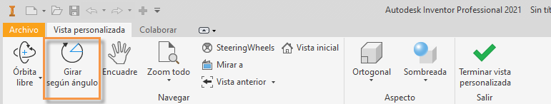

Girar según ángulo
Proporciona controles de cámara precisos en el entorno de modelo 3D.

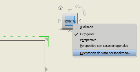

- En la ventana gráfica, haga doble clic en la vista para acceder a ViewCube. Haga clic con el botón derecho en ViewCube y seleccione Orientación de vista personalizada.
- Se abre una ventana de vista personalizada. En la ficha Vista personalizada, haga clic en Girar según ángulo.
- Utilice las opciones del cuadro de diálogo Rotación incremental de la vista para definir la orientación del modelo.
