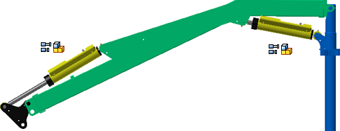

Para activar el estado Flexible para un subensamblaje, pulse con el botón derecho cada ejemplar del componente en el navegador y seleccione Flexible. El icono del navegador del componente cambia para mostrar que Flexible está activado.
En la siguiente imagen, el cilindro puede suponer que existen dos posiciones diferentes después de activar el conmutador Flexible en el navegador.
