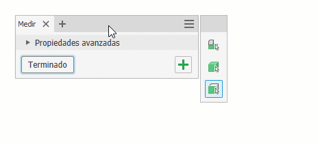

En el panel Herramienta de medición puede hacer lo siguiente:
En la ventana gráfica:
- La geometría que seleccione para medir permanece resaltada en la ventana gráfica.
- Los conjuntos de selección de medición 1 y 2 muestran distintos colores en la ventana gráfica.
Nota: El color de las selecciones resaltadas se puede cambiar; para ello, vaya a Opciones de la aplicación
ficha Colores y seleccione un esquema de color en la lista de esquemas de color.
Nota: Para reiniciar las selecciones de mediciones, haga clic en cualquier lugar de la ventana gráfica.

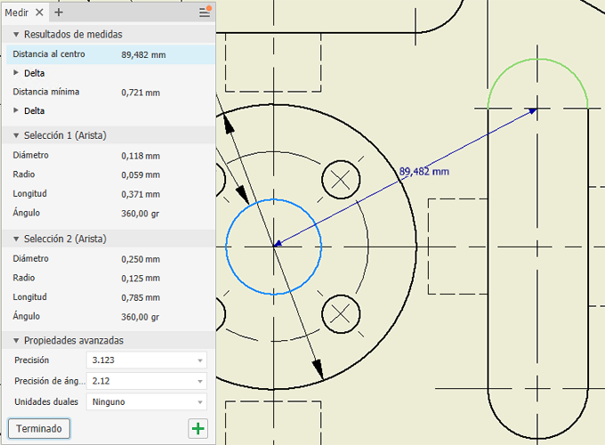

| Medir la distancia lineal, la longitud, el ángulo, el contorno o el área
La información en cada selección se muestra en el panel de la herramienta de medición y en la ventana gráfica. El panel Herramienta de medición muestra todos los valores posibles para sus selecciones, así como los resultados de ambas selecciones. Si hace clic en un valor en el panel Herramienta de medición, aparecen la selección y la medición en la ventana gráfica.
Se puede cambiar el tamaño de la columna de campo de valor. Detenga el cursor a la izquierda del valor y haga clic y arrastre para cambiar el tamaño de la columna

- En la ventana gráfica, haga clic para seleccionar la geometría que desea medir:
- Longitud de una arista Haga clic para seleccionar la arista.
- Diámetro de una cara cilíndrica o un círculo Seleccione la cara o la arista.
- Radio de una cara o arco cilíndrico Seleccione una cara o un arco.
- Posición de un punto respecto del origen Haga clic para seleccionar el punto. Aparecerá la posición del punto en relación con cada eje del sistema de coordenadas activo.
- Distancia existente entre puntos Haga clic para seleccionar el primer punto y, a continuación, haga clic para seleccionar el segundo. Cuando se selecciona el segundo punto, se muestra la posición del punto desde el origen y la posición delta en relación con el primer punto.
- Distancia entre dos de las siguientes geometrías: líneas/ejes, arcos/círculos, splines y cualquier tipo de superficie Haga clic para seleccionar la primera geometría y, a continuación, haga clic para seleccionar la segunda.
Distancia entre dos componentes de un ensamblaje Seleccione el primer componente y, a continuación, seleccione el segundo. Se mostrará un valor de distancia mínima. La distancia mínima entre dos componentes puede ser una arista, una cara o un vértice.
