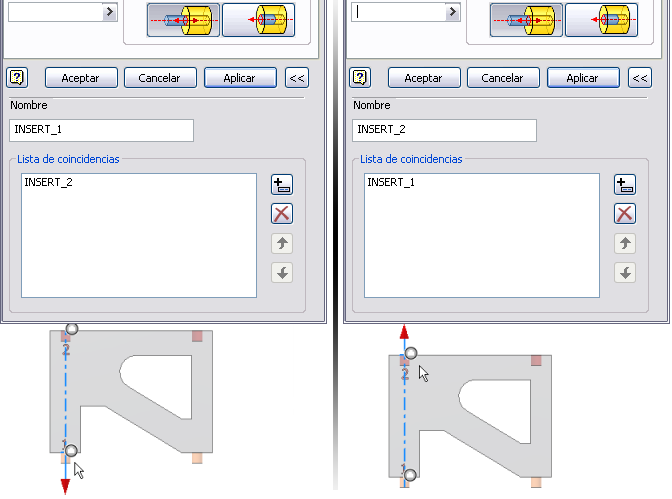

  En este ejemplo, se ensamblan varios ejemplares de un componente en forma de escalera. Para conseguirlo, se crea una lista de coincidencias de iMate de manera que Post 1 siempre se inserte en Hole 2.
  - Cree una restricción de inserción de iMate con el nombre Insert_1 en Post 1. Expanda el cuadro de diálogo y cree la coincidencia preferida (Insert_2) como primera entrada de la lista de coincidencias.
- Cree una restricción de inserción de iMate con el nombre Insert_2 en Hole 2. Expanda el cuadro de diálogo y cree la coincidencia preferida (Insert_1) como primera entrada de la lista de coincidencias.
- Inserte el primer ejemplar del componente en un ensamblaje.
- Coloque el segundo ejemplar del componente usando el cuadro de diálogo Insertar componente. Active las opciones de iMate Inserta interactivamente con iMates o Genera iMates automáticamente in situ.
  Nota: Si desea restringir por completo al insertar, siga estos pasos para crear Insert_3 e Insert_4 en las operaciones restantes.
