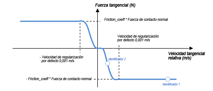

Velocidad de regularización
  En los contactos 2D, se utiliza una ley de fricción real no lineal de Coulomb. En las uniones y los contactos 3D, por simplicidad y para evitar estados hiperestáticos, se utiliza una ley regularizada de Coulomb y se puede ilustrar del modo siguiente:
  La regularización viene definida por el parámetro de regularización de velocidad.
  Con este modelo, en casos de contacto de fijación (o contacto de rodillo), si la velocidad tangencial relativa es cero, la fuerza tangencial es nula.
  En el caso de la fricción de uniones en un grado de libertad de giro, la fuerza tangencial se sustituye por un par de torsión tangencial (unidad: Nm) y la velocidad relativa tangencial es una velocidad de giro (unidad: rad/s). Ambas se calculan multiplicando la fuerza tangencial y dividiendo la velocidad de traslación por el radio de la unión.
				  Ejemplo 1
				  Una unión de pasador con un radio de 10 mm se dirige con una velocidad constante “w” de 10 rad/s. Aplicamos una fuerza (Fn) de 20 N a la unión, perpendicular a su eje de rotación, y definimos un coeficiente de fricción (mu) de 0,1.
				En este caso, el par de fricción (Uf) de la unión se puede calcular del modo siguiente:
				 ? = r * w = 0.01 * 10 = 0,1 m/s
				? > velocidad de regularización = 0,001 m/s => Uf = -mu * r * Fn = -0,1 * 0,01 * 20 = -0,02 Nm
				Véase “etiqueta 1” en el gráfico regularizado de Coulomb.
				  Ejemplo 2
				 Seguimos con el mismo ejemplo, pero con una velocidad (w) de 0,05 rad/s, el par de fricción (Uf) viene determinado por:
				 ? = r * w = 0,01 * 0,05 = 0,0005 m/sm
				? > velocidad de regularización = 0,001 m/s => Uf ≈ -mu * r * Fn/2 = -0,1 * 0,01 * 20/2 = -0,01 Nm
				Véase “etiqueta 2” en el gráfico regularizado de Coulomb.

- Divida cada parámetro por 10, ejecute la simulación y guárdela.
- Trace todos los resultados en el mismo gráfico. Si los resultados se parecen, la simulación no depende de parámetros numéricos. Si no se parecen, existe un problema.
- Si la simulación no depende de parámetros numéricos, puede analizar los resultados.
- Si depende de parámetros numéricos, utilice las curvas resultantes para determinar qué parámetro provoca el problema. Divida este parámetro por 10 y tome el valor resultante como valor nominal del parámetro numérico. Reinicie la validación desde el principio. Para ahorrar tiempo, puede validar la dependencia de un solo parámetro.
