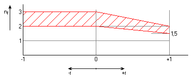

La siguiente ilustración muestra el efecto del recorrido de la carga en relación con la seguridad de la conexión por perno. El rango de valores mínimos recomendados para el coeficiente de seguridad, el cual depende del valor del factor de asimetría cíclica r = σ n / σ h , aparece sombreado.
