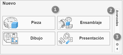

Nuevo
Utilice este grupo para iniciar un archivo nuevo.
  1. Haga clic en un tipo de archivo para iniciar un nuevo archivo que utilice la plantilla denominada Norma para cada tipo.
    Nota: Utilice la opción Nuevo archivo de la cinta de opciones para elegir un formato de hoja predefinido para un nuevo archivo de dibujo.
  2. Haga clic en el panel Avanzado para ver la carpeta de plantillas. Utilice esta opción si desea seleccionar la plantilla que va a utilizar.
    Consejo: Si no ve el panel Avanzado, aumente el tamaño del panel Nuevo.
  3. Haga clic en el icono de engranaje para abrir Configurar la plantilla por defecto. Utilice esta opción si desea cambiar la unidad de medida por defecto para las plantillas normalizadas.

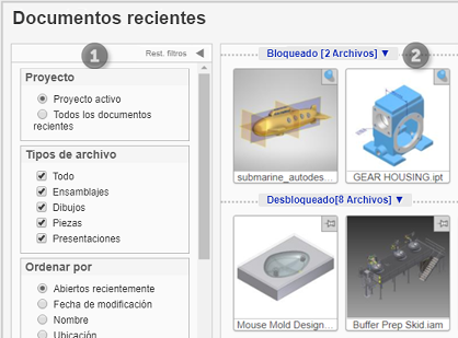

Documentos recientes
Utilice este panel para administrar los documentos abiertos recientemente. Haga doble clic en una miniatura para abrir un documento.
  1. Para administrar los archivos recientes mostrados, desplácese por la lista y defina los filtros para:
    • Proyecto
    • Tipos de archivo
    • Ordenar por
    • Fecha de modificación
  2. Los archivos recientes aparecen en el área de la galería. Fije un archivo para mantenerlo en la parte superior y facilitar el acceso.
    El número por defecto de archivos recientes es 50 y el máximo es 200.
    Para cambiar la configuración de visualización, vaya a la ficha Herramientas, panel Opciones y seleccione Opciones de la aplicación: ficha General.
Consejo: Haga clic en el icono Acciones para abrir la carpeta que contiene el archivo reciente. El icono de supresión elimina un archivo de la pantalla, pero no lo elimina del disco.

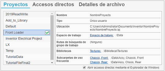

Proyectos
Utilice esta ficha para ver los detalles del archivo de proyecto activo o para activar un proyecto nuevo. No es posible editar la configuración del archivo de proyecto en esta ficha.
Consejo: Si no ve los detalles del proyecto, aumente el tamaño del panel Proyecto.

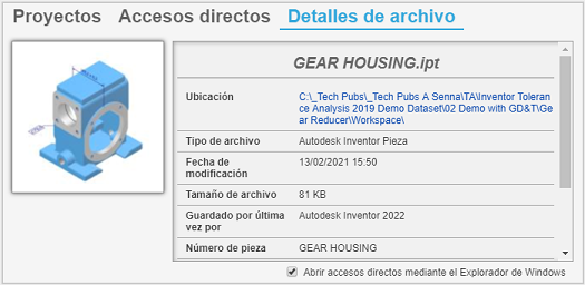

Detalles de archivo
Esta ficha se utiliza para ver la información del archivo.
