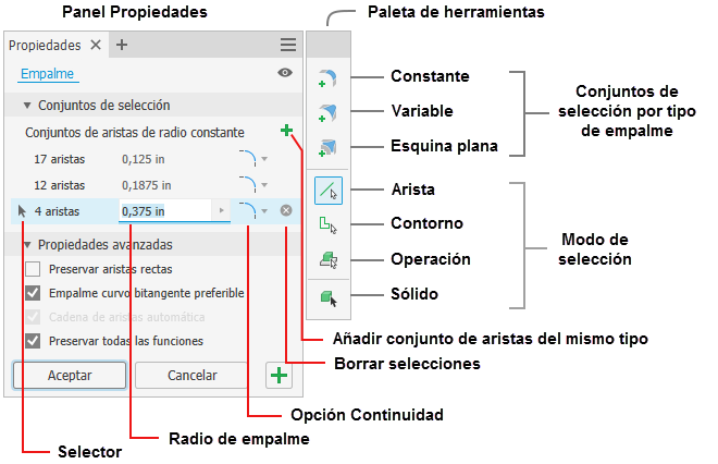

El comando de empalme facilita la aplicación de empalmes y redondeos de distintos radios y condiciones como una sola operación. El panel de propiedades proporciona tipos de empalme, modos de selección y conjuntos de selección para conseguir una operación de empalme sólida. Para cada tipo de empalme puede tener varios conjuntos de selección de diferentes tamaños.
Para obtener más información sobre los controles comunes del panel de propiedades, consulte Acerca de los paneles de propiedades
El panel de propiedades de Empalme cuenta con una paleta de herramientas anclada en el lateral. Puede arrastrarla en dirección opuesta al panel y desasociar ambos, si es preciso. Para volver a conectarlos, haga clic y arrastre uno junto al otro y, cuando aparezca el borde azul, suelte el botón del ratón. Cuando el cursor está cerca del panel de propiedades, se resalta el lado donde se forzará el cursor de la paleta de herramientas.
Los controles de la paleta de herramientas permiten añadir varios tipos y tamaños de empalme en una sesión de comandos:
Nota: Todas las cotas de empalme de un conjunto de selección determinado se muestran al editar cualquier valor de dicho conjunto.
Comentarios de entrada

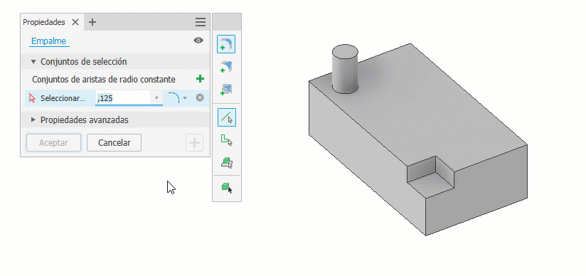

Creación de un empalme de arista de radio constante
  1. Haga clic en la ficha Modelo 3D panel Modificar Empalme.
  2. En el panel de propiedades, el Conjunto de aristas de radio constante se activa inmediatamente. Puede comenzar a seleccionar aristas, modificar parámetros o cambiar tipos de conjuntos de selección antes de seleccionar aristas.
    Nota: Utilice la selección de ventana para seleccionar varias aristas. Pulse Mayús+ventana para añadir y Ctrl+ventana para eliminar varias aristas. Utilice Ctrl+Suprimir para eliminar filas de aristas seleccionadas o haga clic en el icono Borrar selección

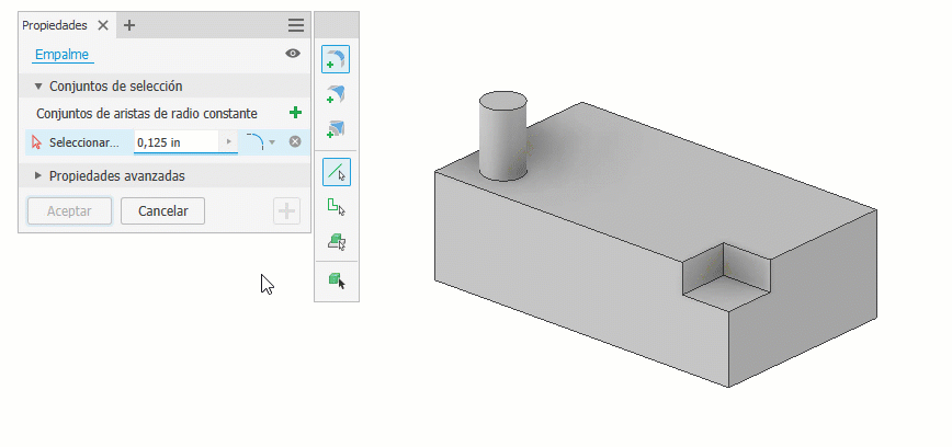

  3. Cambie la prioridad de selección para definir de forma más precisa la manera de selección:
    • Arista. Añade o elimina (Ctrl+clic) aristas únicas.
    • Contorno. Permite seleccionar o eliminar las aristas de un contorno cerrado de una cara.
    • Operación. Aplica un empalme a todas las aristas de la operación seleccionada que se intersecan con otras operaciones. Si se utiliza el entorno de ensamblaje, solo pueden seleccionarse las operaciones de pieza.
    • Sólido. Selecciona todas las aristas de un cuerpo sólido para permitir la creación rápida de empalmes. Todas las aristas del cuerpo comparten el mismo valor de radio.
    Nota: Cuando tiene un conjunto de selección actual y cambia el Modo de selección, el conjunto actual se conserva y se crea un nuevo conjunto de selección.
  4. Especifique el radio de empalme mediante el manipulador del lienzo, el editor de valores del lienzo o el campo del panel de propiedades.

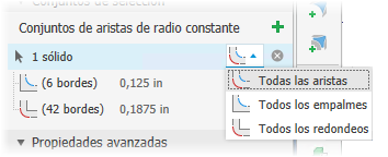

Todos los empalmes y redondeos
Aplique empalmes y redondeos a todas las aristas si se trata de un sólido o un sólido de varios cuerpos. O bien aplique solo empalmes o redondeos, ya que cada uno de ellos tiene un parámetro de radio. Solo se puede definir un conjunto de selección de sólidos a la vez. Utilice Aplicar para crear varios sólidos con valores de empalme diferentes. No disponible en el entorno de ensamblaje.
  2. En la paleta de herramientas, haga clic en el modo de selección Sólido. Si solo hay un sólido, se selecciona automáticamente. Para una pieza con varios cuerpos, seleccione el sólido de destino.
  3. En la fila del selector Sólido, especifique cómo se deben tratar todas las aristas disponibles del cuerpo sólido:
    • Todas las aristas (por defecto): aplica empalmes y redondeos.
    • Todos los empalmes: aplica solo empalmes.
    • Todos los redondeos: aplica solo redondeos.
  4. Si no se selecciona automáticamente, seleccione el sólido de destino. En el lienzo (la vista preliminar de las operaciones), aparece una vista preliminar de los empalmes y redondeos.
  5. En el panel de propiedades, detenga el cursor sobre cualquier conjunto de selección para ver las aristas participantes resaltadas. Ajuste el parámetro del radio según sea necesario. Puede borrar cualquier conjunto de selección si solo desea hacer redondeos o empalmes.
  6. Haga clic en Aceptar para finalizar y cerrar el panel de propiedades. Haga clic en Aplicar para seguir aplicando empalmes y redondeos.

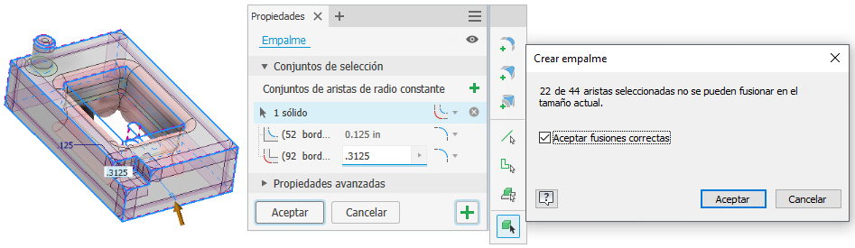

Mensajes de error de empalme
A veces se muestra un mensaje que indica que las aristas seleccionadas no se pueden fusionar. La incidencia más habitual es que haya demasiadas aristas seleccionadas o cuando un conjunto de aristas no funciona con el valor especificado.
Cuando se produzca un error de este tipo, pruebe una de estas dos formas para resolver el problema:
  • Seleccione menos aristas y cree los empalmes. La fusión de varias aristas a la vez no siempre puede realizarse correctamente.
  • Reduzca el tamaño del empalme. El tamaño de una o varias aristas se debe reducir ligeramente para que el empalme se realice correctamente.
En pocas ocasiones, puede haber condiciones en las que el tamaño especificado no funcionará bien y las soluciones son repetir la reducción del tamaño hasta que tenga éxito.
