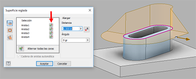

Creación de una superficie reglada
  Cree una superficie reglada para añadir extensiones a superficies complejas, crear superficies de partición o añadir una cara de desmoldeo que siga un vector de dirección.
  -  Haga clic en la ficha Modelo 3D
		panel Superficie
		Superficie reglada
-  En el cuadro de diálogo, realice una de las siguientes acciones:
- Seleccione Normal para crear una superficie normal a la arista seleccionada.
- Seleccione Tangente para crear una superficie tangente a la arista seleccionada.
- Seleccione Vector para crear una superficie que siga una cara, un plano de trabajo, una arista o un eje seleccionado.
-  En la ventana gráfica, seleccione las aristas para crear una superficie reglada. Si es necesario, use la herramienta Seleccionar otro para ver la geometría seleccionable y, a continuación, haga clic para llevar a cabo la selección.
Nota: Las aristas del boceto no son válidas para la selección de aristas de superficie reglada.
- De manera opcional, desactive la casilla de verificación para desactivar la opción Cadena de aristas automática.
- Si lo desea:

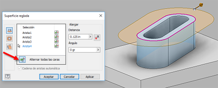

- En el panel Selección del cuadro de diálogo, seleccione el icono de cara alternativa para cambiar la cara de referencia de origen de la arista.
- Para cambiar la cara de referencia de origen de todas las aristas seleccionadas, haga clic en Alternar todas las caras.
		Nota: La opción de alternar caras es válida para las aristas seleccionadas que comparten dos caras.
- Si lo desea, seleccione Cambiar para cambiar la dirección de la superficie.
- Para la opción Barrido, haga clic en una cara, una arista o un eje para especificar el vector de dirección.
- Establece la distancia para alargar la superficie.
- También puede especificar un ángulo para la superficie.
- Pulse Aceptar para terminar.
