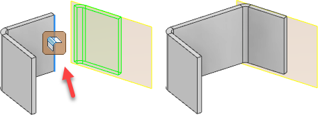

 Creación de una esquina de 3 pliegues en la pestaña con el bisel automático
  Utilice la opción de bisel automático en la ficha Esquina para crear una esquina de tres pliegues como se muestra.
  El tipo de destalonado y tamaño de radio especificados en la ficha Esquina de la operación se aplica cuando se crea el desarrollo y no se muestra en el modelo plegado.
  -  En la cinta de opciones, haga clic en la ficha Chapa
		 panel Crear
		Pestaña
- Seleccione dos aristas coplanares que compartan una esquina virtual. En la ficha Esquina del cuadro de diálogo Pestaña, compruebe que la opción Aplicar bisel automático esté seleccionada.
- Especifique los parámetros de pestaña y haga clic en Aceptar.
