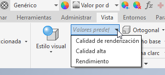

Tres valores predefinidos visuales proporcionan un método para cambiar la visualización de la vista de modelo rápidamente.
panel Aspecto:
Valores predefinidos fijos
Al cambiar la orientación de la vista, desde la orientación predefinida de la cámara, se crea una nueva entrada de sesión de Valores predefinidos visuales. Sirve para informarle de que ha dejado la orientación predefinida de la cámara. El parámetro se aplica en cada sesión y es temporal.

A continuación se explican los valores que utiliza cada valor predefinido:
Los valores predefinidos de la calidad de renderización son los óptimos para obtener una renderización de escenas y una visualización de máxima calidad.
Los valores predefinidos de alta calidad están diseñados para proporcionar una buena experiencia visual en las tareas de modelado.
