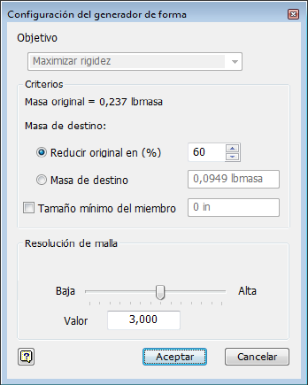

Los parámetros del Generador de forma permiten definir el objetivo de diseño, criterios y la resolución de malla.
Para acceder, haga clic en
Parámetros del Generador de forma en la ficha Análisis > panel Objetivos y criterios.
La versión actual de Generador de forma utiliza el objetivo Maximizar rigidez. Mediante este objetivo, el Generador de forma sugiere cómo maximizar la rigidez de la pieza utilizando una determinada cantidad de material.
Además de utilizar el objetivo Maximizar rigidez, puede añadir los siguientes criterios opcionales para ayudarle a definir la forma generada.
Destino de la masa
En la sección Criterios del cuadro de diálogo Parámetros del Generador de forma, se puede añadir la masa original de la pieza. Mediante el uso de Destino de la masa puede especificar una porcentaje de reducción de la masa original para dirigir el Generador de forma. La nueva masa objetivo se actualiza automáticamente al ajustar el porcentaje de reducción. También puede especificar directamente el Destino de la masa para dirigir el Generador de forma.
Una malla de alta resolución debe permitir que el Generador de forma consiga un destino de la masa dentro del 3-5 %.
Tamaño mínimo del miembro
Si Tamaño mínimo del miembro está activado, el Generador de forma intentará producir una forma que tenga ese miembro, con un grosor que sea al menos tan grande como el valor especificado. En otras palabras, utilice el criterio Tamaño mínimo del miembro si necesita controlar el límite inferior de un tamaño del miembro generado. Esto puede ser útil si hay restricciones de fabricación que deben considerarse en la pieza.
Utilice el control deslizante para controlar la resolución de malla de la pieza generada. Una malla más refinada ayuda a producir una solución más suave y de mayor calidad, pero tendrá como resultado un aumento de los tiempos de ejecución. Por lo general, conviene tener al menos 3 elementos a través del espesor de la geometría para generar un resultado de alta calidad.
