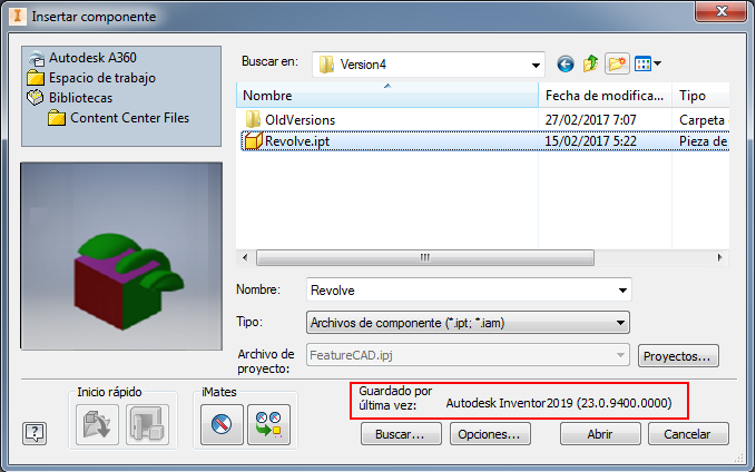

- Inserte una versión más reciente de un archivo de pieza en un archivo de ensamblaje: en la cinta de opciones, haga clic en la ficha Ensamblar
panel Componente
Insertar.
- Busque y seleccione el archivo de pieza (.ipt) más reciente que quiera insertar. Se muestra la versión de Inventor en la que el archivo se guardó por última vez.
- Si lo desea, haga clic en Opciones para abrir el cuadro de diálogo Opciones de archivo y especifique la representación de vista del diseño. Pulse Aceptar.
- En el cuadro de diálogo Insertar componente, haga clic en Abrir. Los cuerpos sólidos y de superficie se crean.
Puede insertar cuantos ejemplares sean necesarios.

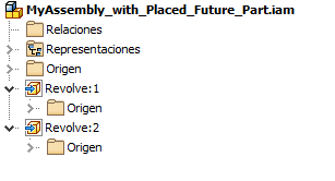

- El navegador muestra el archivo de una versión más reciente al que se hace referencia.
- Puede cambiar la representación del archivo de una versión más reciente insertado desde el nodo del navegador; para ello, haga clic el botón derecho en la opción de menú Editar representación.
- El archivo de una versión más reciente insertado se puede reemplazar por otro componente desde el nodo del navegador; para ello, use la opción del menú contextual Componente
Reemplazar todo. El reemplazo de componentes por un archivo de una versión más reciente no es posible

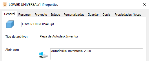

- Las iProperties de la pieza de una versión más reciente están disponibles.

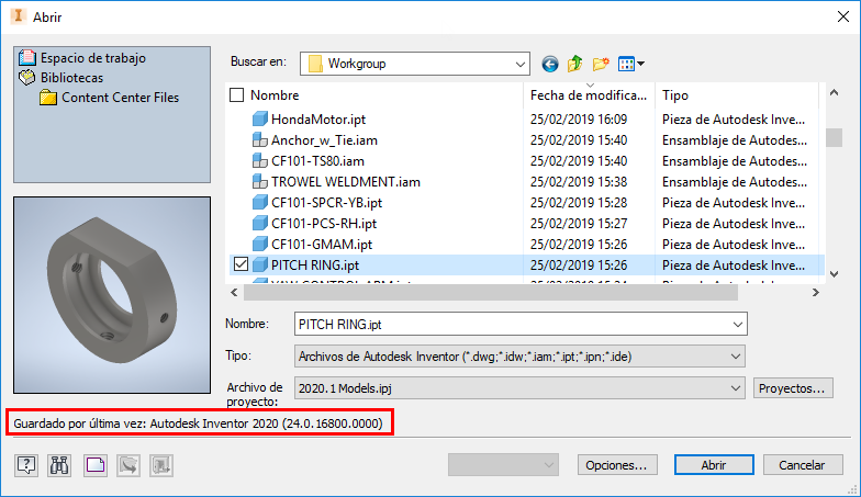

- Opte por una de las posibilidades siguientes:
- Archivo
Abrir.
- En un archivo de pieza: en la cinta de opciones, haga clic en la ficha Administrar
panel Insertar
Derivar
- Busque y seleccione el archivo de pieza (.ipt) más reciente que quiera abrir.
- Si lo desea, haga clic en Opciones para abrir el cuadro de diálogo Opciones de archivo, especifique la representación de vista del diseño y haga clic en Aceptar.
- En el cuadro de diálogo Abrir archivo, haga clic en Abrir. Los cuerpos sólidos y de superficie se crean.
- En el cuadro de diálogo Pieza derivada puede incluir o excluir cuerpos sólidos y de superficie.
- Pulse Aplicar para guardar los cambios.
