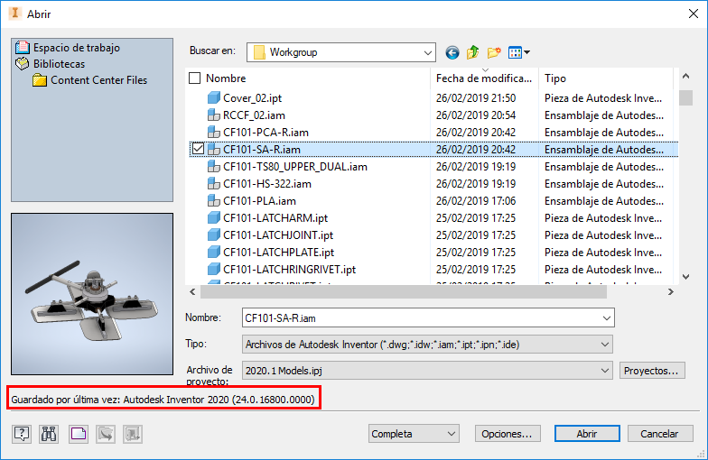

- Utilice los comandos Abrir o Insertar para crear una referencia a la versión más reciente de un archivo de ensamblaje:
- Archivo
Abrir.

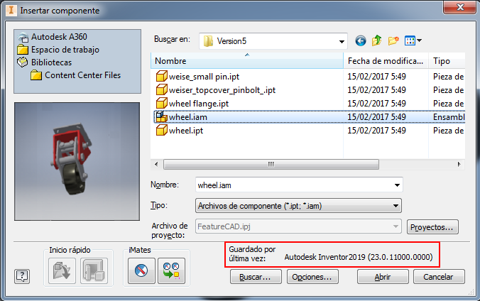

- En un archivo de ensamblaje, en la cinta de opciones, haga clic en la ficha Ensamblar
panel Componente
Insertar.
- Busque y seleccione el archivo de ensamblaje (.iam) más reciente que quiera abrir.
- Si lo desea, haga clic en Opciones para abrir el cuadro de diálogo Opciones de archivo y especifique la vista de diseño y la representación posicional. Pulse Aceptar.
- En el cuadro de diálogo Insertar componente, haga clic en Abrir. Los cuerpos sólidos y de superficie se crean.

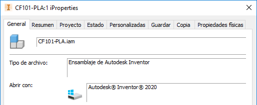

- El navegador muestra el archivo de una versión más reciente al que se hace referencia. Los nodos de componentes son diferentes de los componentes nativos de Inventor.
- Puede cambiar la representación del archivo de una versión más reciente insertado desde el nodo del navegador; para ello, haga clic el botón derecho en la opción de menú Editar representación.
- El archivo de una versión más reciente insertado se puede reemplazar por otro componente desde el nodo del navegador; para ello, use la opción del menú contextual Componente
Reemplazar todo. El reemplazo de componentes por un archivo de una versión más reciente no es posible

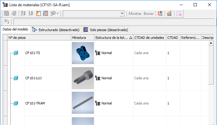

- La lista de materiales muestra los componentes a los que se hace referencia en el ensamblaje.
- Las iProperties de las piezas de una versión más reciente están disponibles.
