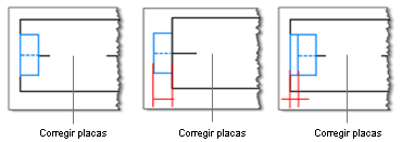

En general, el bloqueo de macho se conecta a la cara inferior de la placa superior. El bloqueo de hembra se conecta a la cara superior de la placa inferior. Para conectar un bloqueo lateral, defina en primer lugar la cara base, la cara de referencia, la distancia y el desfase.
-  Cara base La superficie superior o inferior de las placas del portamolde, que establece la ubicación del plano de partición.
-  Cara de referencia La cara a la que se conecta el bloqueo lateral.
-  Distancia La distancia entre el centro de la cara de referencia y el centro del bloqueo lateral.
-  Desfase La distancia en la que la placa de molde en la que se ha insertado el bloqueo lateral. Los valores negativos indican que el bloqueo lateral es externo a las placas del portamolde y los valores positivos indican que se ha insertado el bloqueo lateral.
