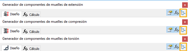

Por defecto, las piezas se crean en el nivel raíz del ensamblaje
. Para crear piezas en un subensamblaje, haga clic en el conmutador.
