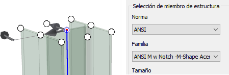

 En la cinta de opciones, haga clic en la ficha Diseño
		 panel Estructura
		Muesca.
 Haga clic para seleccionar los miembros de estructura en los que se debe aplicar la muesca.
 Haga clic para seleccionar los miembros de estructura que representan la forma de la muesca.
