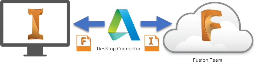

Flujo de trabajo de AnyCAD
Utilice un flujo de trabajo de AnyCAD para abrir archivos de Fusion 360 en Inventor, o piezas y ensamblajes de Inventor en Fusion 360.
Para utilizar un flujo de trabajo de AnyCAD para abrir archivos de Fusion 360 en Inventor, o piezas y ensamblajes de Inventor en Fusion 360, se requiere lo siguiente:
  • Una cuenta de Fusion Team. Fusion Team es donde se almacenan los archivos de Fusion 360 (.fusiondesign) o de Inventor para que se puedan compartir.
    Nota: Los archivos se pueden abrir desde un Fusion Team del que sea propietario o al que le hayan invitado a participar como miembro del proyecto.
  • Desktop Connector debe estar instalado localmente en el equipo. Desktop Connector crea una unidad local de Fusion 360 en su equipo que proporciona acceso a archivos .fusiondesign. .iam e .ipt en su proyecto de Fusion Team.
  • Suscripción a uno de los siguientes productos: Fusion 360, Collection de diseño de productos y fabricación o Product Design Suite.
