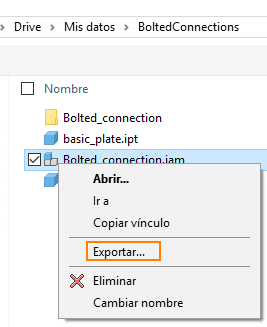

Para guardar los archivos de Inventor en una unidad a una unidad local
  Utilice la opción Exportar del menú contextual para exportar un archivo en su unidad local. (. ipj) por defecto para el proyecto se utiliza y todas las referencias de archivo se exportan a la carpeta especificada.
  - Haga clic con el botón derecho en un archivo en una unidad que desea exportar y seleccione Exportar.
- Vaya a la carpeta a la que desea exportar el archivo y haga clic en Seleccionar carpeta.
 Los archivos se coloca como una jerarquía según la configuración del archivo de proyecto.
