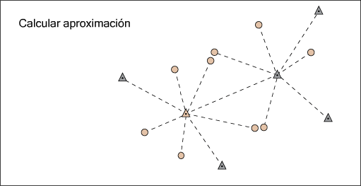

Calcular aproximación
En el paso 4 del cálculo, se calculan las coordinadas aproximadas de cada uno de los puntos desconocidos. En las sesiones GPS, el cálculo determina los parámetros de la transformación. En las sesiones de taquímetro, el cálculo determina la orientación de cada estación.
Las coordenadas aproximadas se utilizan para buscar los puntos idénticos y sirven de entrada para el cálculo del ajuste.
Si ha generado un gráfico, las coordenadas aproximadas aparecerán en la capa de elemento TB_SUR_V_FIELD_POINT. Consulte también Cómo aplicar un estilo al plano de red.
Pulse Calcular para iniciar el cálculo. Después del cálculo, utilice los vínculos del área Información para analizar los resultados.
Si los resultados son adecuados, pulse Siguiente para pasar al paso 5, Buscar puntos idénticos.
