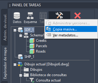

- Utilice Copia masiva para copiar datos de un banco de datos a otro.
Use Copia masiva para convertir datos entre formatos geoespaciales.

- Puede copiar los datos al formato SDF desde otros formatos geoespaciales y desde SDF a dichos formatos, a través de Copia masiva.
