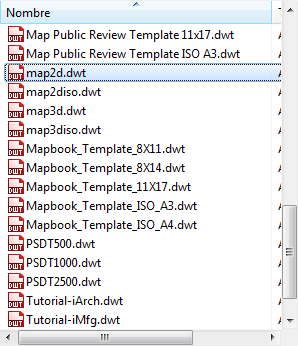

  3. Haga clic en y, a continuación, en NuevoDibujo.
  4. En el cuadro de diálogo Seleccionar plantilla, seleccione map2d.dwt y haga clic en Abrir.
    Seleccione map2d.dwt.
    Este archivo es una plantilla de AutoCAD que se ha configurado para trabajar con mapas bidimensionales en el Conjunto de herramientas AutoCAD Map 3D.
