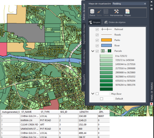

Conéctese a los datos desde el Panel de tareas.
  • Seleccione el origen de datos.
  • Seleccione las clases de elementos que va a añadir al mapa.
  • Cada clase de elemento que se añade se convierte en una capa del Administrador de visualización.
Las capas en el Administrador de visualización representan los orígenes de datos a los que está conectado este mapa. La Tabla de datos permite editar la información de elementos individuales en una capa.

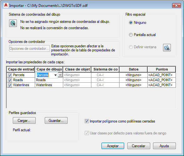

Importación de datos
También puede importar los datos, en lugar de conectarse a ellos. La importación interrumpe la conexión con el origen y añade una “instantánea” de los datos del mapa. Si los datos se modifican a continuación, no se aplicará ningún cambio en el mapa a menos que se vuelvan a importar los datos. No existe ninguna forma de actualizar los datos importados en su origen. De igual modo, al exportar datos, solo se exportan los datos actuales. La conexión con los datos directos se pierde.
Al importar datos, puede estructurarlos en el mapa. Asigne datos a capas o clases de objetos. Añada datos de atributo a tablas de datos de objetos. Asignar un sistema de coordenadas Especifique si los puntos son puntos, texto o bloques.
Puede leer, escribir y convertir datos entre formatos estándar.

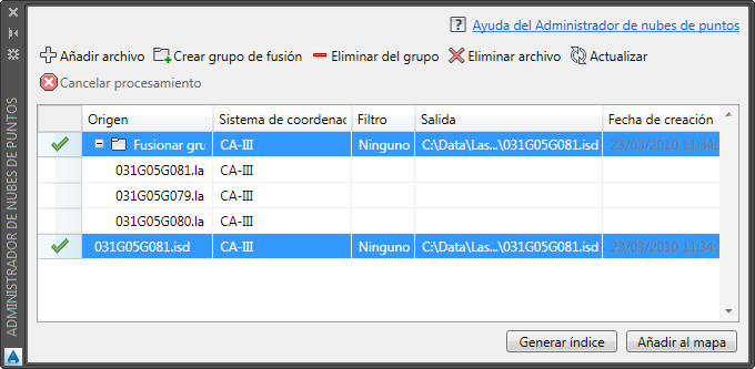

Adición de datos de nube de puntos
Incorpore datos de nube de puntos de archivos LiDAR Aerial Survey (.LAS) o ASCII (.XYZ).
Utilice el Administrador de nubes de puntos para incorporar datos de nube de puntos
