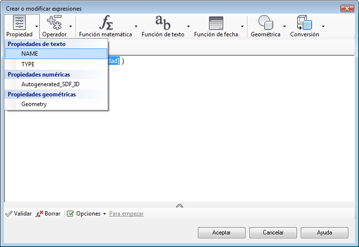

  7. Seleccione la segunda entrada ([propiedad de texto]) y haga clic en Introduce una propiedad. Haga clic en Propiedad y seleccione la propiedad de texto NAME.
  8. Suprima los corchetes y los puntos suspensivos de dentro de los paréntesis, así como la coma final.
    Ahora la expresión tiene este aspecto:
    CONCAT ( 'Waterway: ' , NAME )
  9. Haga clic en Aceptar.
