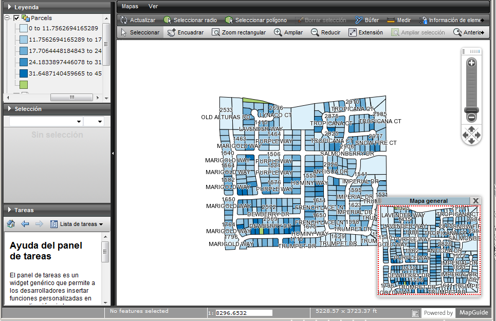

Puede compartir mapas incluso con visores que no tienen acceso a Conjunto de herramientas AutoCAD Map 3D. Por ejemplo, puede compartir mapas de cualquiera de las siguientes maneras:
Publicar en Infrastructure Map Server para compartir un mapa en Internet
