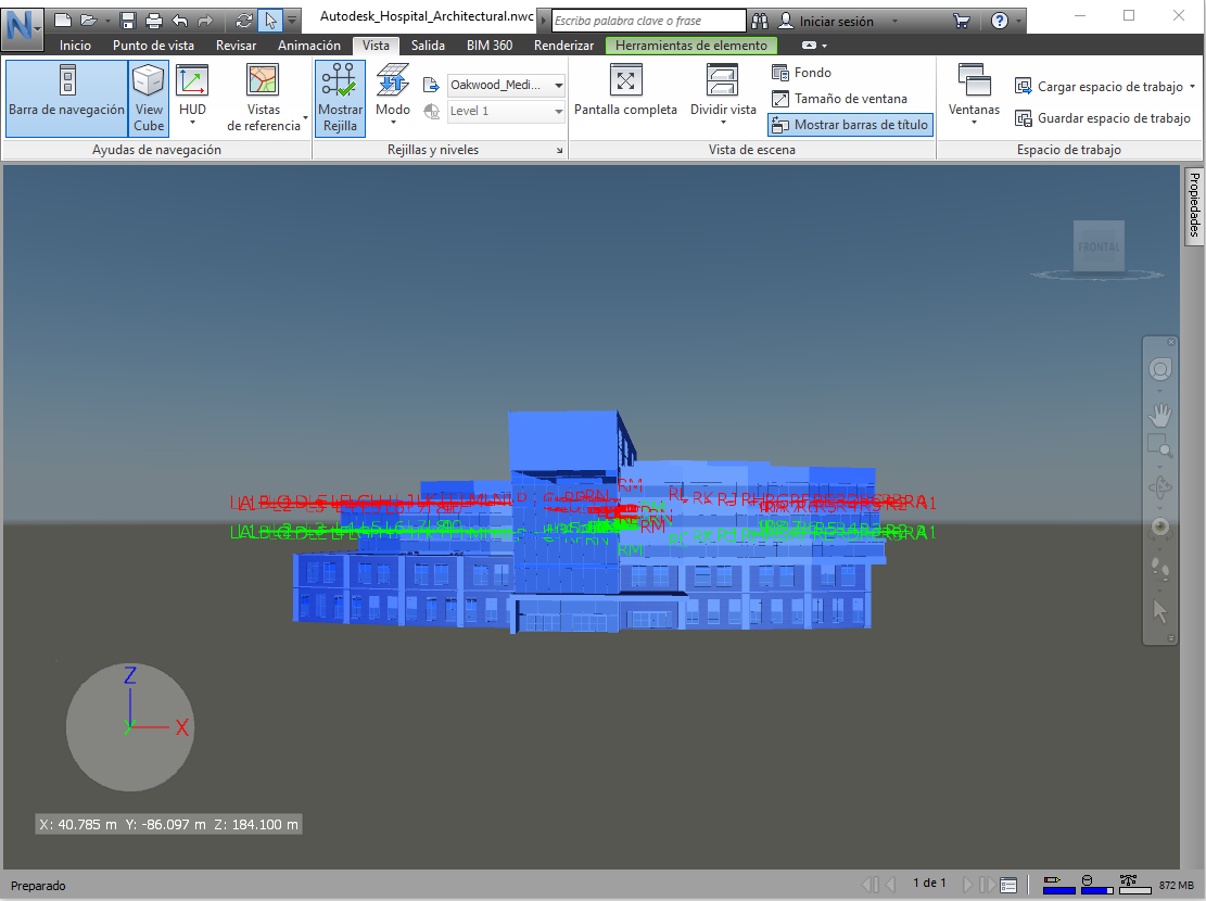

Los sistemas de rejillas se pueden aplicar a los modelos de Revit antes de importarlos en Autodesk Navisworks.
Proyección de rejillas y niveles con cámara de perspectiva

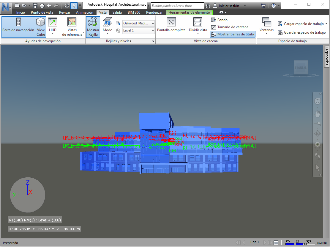

Proyección de rejillas y niveles con cámara ortogonal
