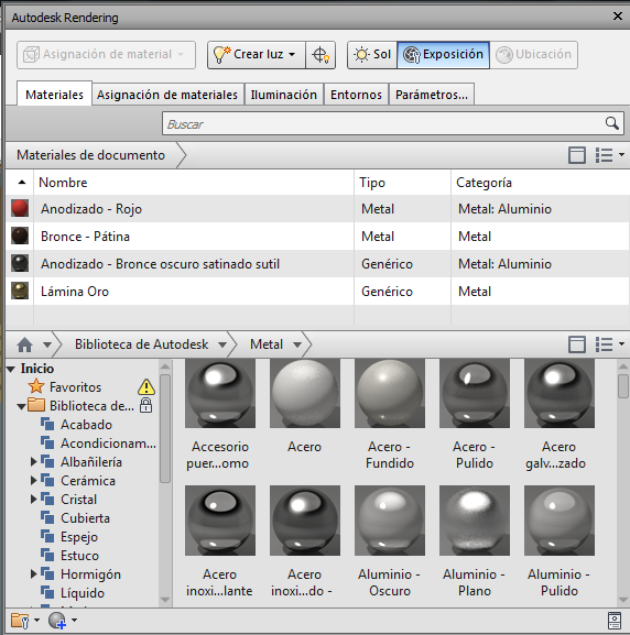

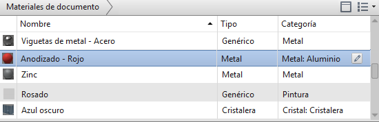

Panel Materiales del documento
Muestra los materiales guardados con el archivo abierto.

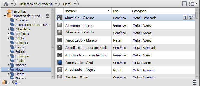

Panel Biblioteca
Muestra una lista de las categorías de las bibliotecas de materiales que están disponibles actualmente. Los materiales de la categoría seleccionada se muestran a la derecha. Los botones para aplicar o editar el material estarán disponibles al desplazar el ratón sobre la muestra de material.
Puede aplicar materiales a los objetos del modelo arrastrando muestras de materiales desde el panel Biblioteca a los objetos de la vista de escena. También puede arrastrar muestras al panel Materiales del documento para guardarlos con el archivo abierto.
