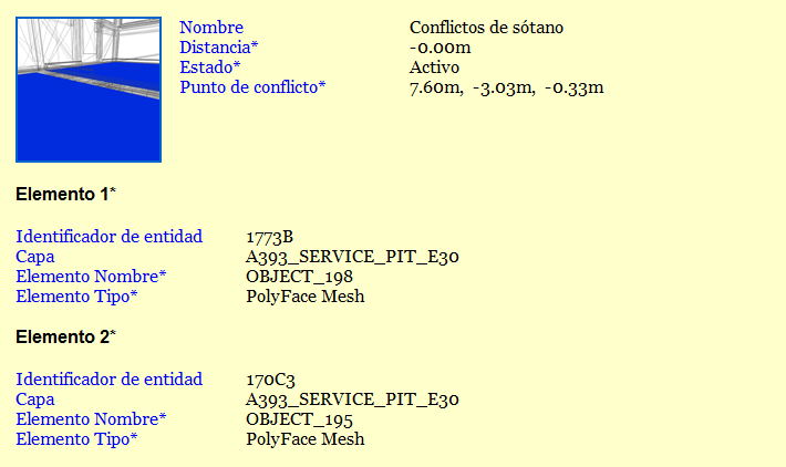

- Solo encabezado de grupo: el informe incluirá los resúmenes de grupos de conflictos o de conflictos independientes no agrupados.
Ejemplo de un informe HTML que sólo muestra los encabezados del grupo

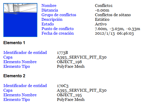

- Solo conflictos individuales: el informe solo incluirá los resultados de conflictos individuales y no podrá distinguir los resultados agrupados. Por cada conflicto que pertenezca a un grupo, puede añadirse un campo extra, denominado Grupo de conflictos, para poder identificarlo en el informe. Para activar esta función, seleccione la casilla Grupo de conflictos en el área Índice.
Ejemplo de un informe HTML que sólo muestra los conflictos individuales

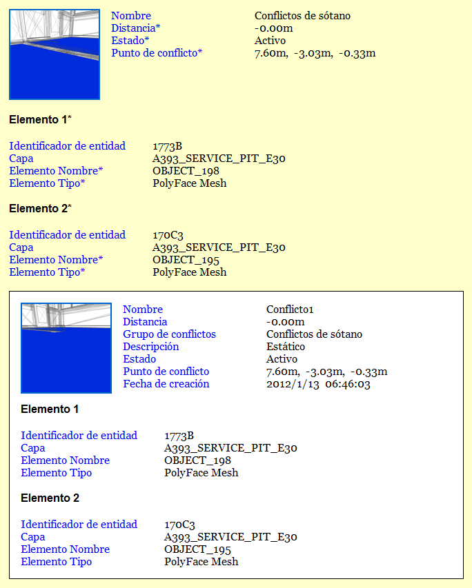

- Todo: el informe contendrá un resumen de los grupos de conflictos que se han creado, los resultados de los conflictos que forman parte de cada grupo y los de cada conflicto individual. Por cada conflicto que pertenezca a un grupo, puede añadirse un campo extra, denominado Grupo de conflictos, para poder identificarlo en el informe. Para activar esta función, seleccione la casilla Grupo de conflictos en el área Índice.
Ejemplo de un informe con los encabezados del grupo y los diferentes individuales
