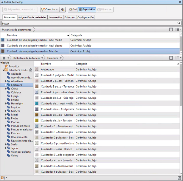

  1. Haga clic en la ficha Renderizar panel Sistema Autodesk Rendering para abrir el cuadro de diálogo:
  2. En la ficha Materiales, examine la biblioteca de Autodesk y haga clic en un tipo de material para seleccionarlo.
    Consejo: Seleccione un material similar al que desea crear.
  3. Coloque el cursor sobre el material que desea utilizar. A continuación, haga clic en en la parte final de la fila para añadir el material al proyecto y mostrarlo en el Editor de materiales:

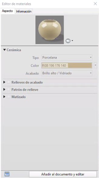

    4. Haga clic con el botón derecho en el nuevo material y seleccione Editar para abrir el Editor de materiales.
  4. En la ficha Aspecto, especifique las propiedades y las opciones de color del material.
  5. Haga clic en la ficha Información y escriba un nombre, una descripción y palabras clave para describir el material.
